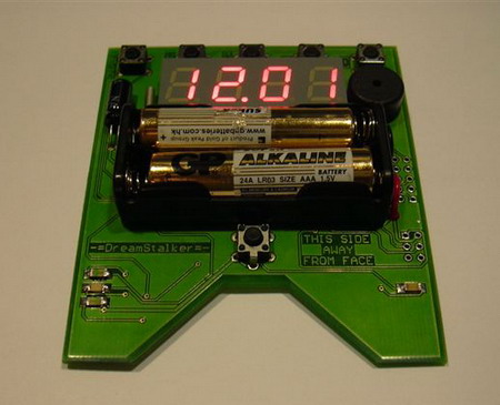

Фотографии прототипа
Коломбо
Сообщения: 73
Зарегистрирован: Чт дек 13, 2007 10:12
Сообщение Коломбо »
Вот это кул, надежная конструкция.

Сообщение Владимир Никонов »
Новая фотография DreamStalker
Коломбо
Сообщения: 73
Сообщение Коломбо »
залили бы литий-иона и подзарядку от USB штекера, вес бы сократился в разы.
