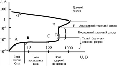

Не задавайте зашкаленных параметров - не прошьёт.
сергей п писал(а):При 400в. ГРЛ просто не будет работать.
Да ну... :oops: А спорим я от 300 на 6П6С зажгу? Да так, что анод и не нагреется? :wink:
Хотя, если у Вас косинус на выходе... Изображение

Викторович писал(а):Да ну... :oops: А спорим я от 300 на 6П6С зажгу? Да так, что анод и не нагреется? :wink:
МТХ-90 если только, или стабилитрон...

Напряжение пробоя стандартной трубки с неоном около 3-4 кВ/метр, без учёта ионизирующего влияния ВЧ.
